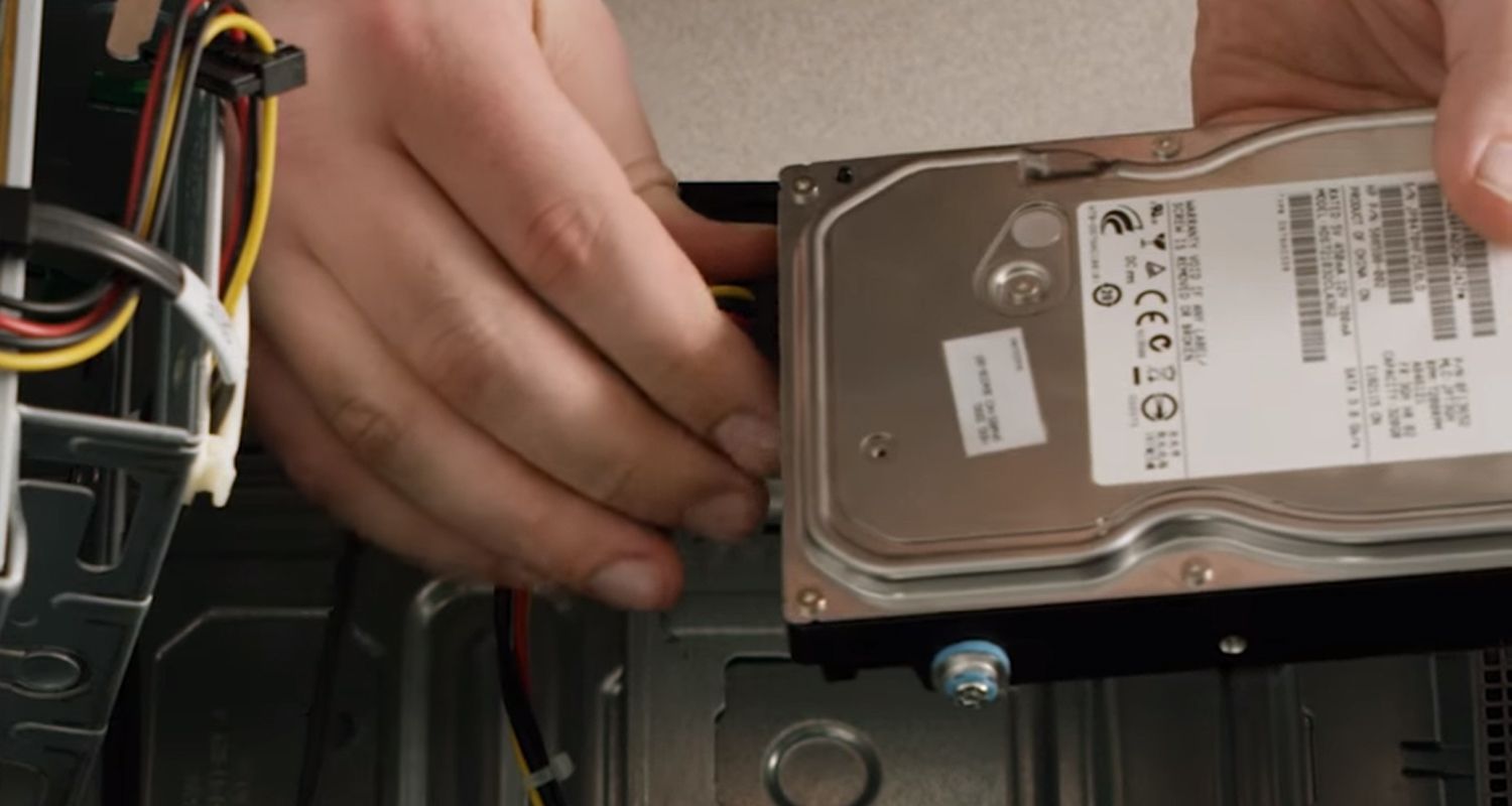

Desconecte los cable y elimine la unidad de almacenamiento. En general, las unidades de almacenamiento se mantienen en el lugar con muchos tornillos. Si tiene una unidad de disco duro, sea cuidadoso al mover la unidad porque los golpes severos pueden dañar las partes internas.
