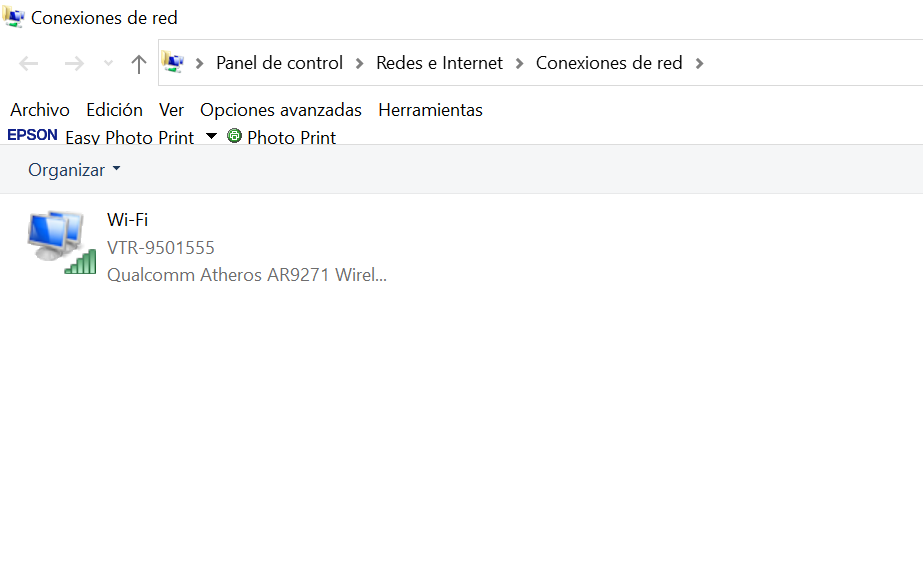

iGig Posted January 7, 2022 Report Share Posted January 7, 2022 (edited) Hola gente, soy nuevo en el foro acudi a ustedes porque tengo un problema con el internet, resulta que mi placa anterior murio y por urgencia la cambie por una usada pero no conecta al internet por cable (por ahora la tengo con wifi) la placa igual es vieja pero aun a si no he logrado poder conectarla a internet por cable, he formateado el pc, revise la bios para ver si estaba desactivada la funcion de ethernet pero esta acivo, instale los driver que corresponden pero tampoco, al instalar me sale error, (tengo w10 x64) tampoco me aparece en administrador de dispositivos, osea el pc no reconoce la tarjeta de red por ningun lado, cabe señalar que tengo todo los driver del pc actualizados, a si que no se que hacer a ver si ustedes me dan una ayudita, dejare ss para mayor claridad La placa es una ASUS P8H61-MX r2.0 Al instalar los driver correspondientes compatible con w10 x64 (tambien intente con otros como para w7 y w8) En Administrador de dispositivos tampoco aparece nada de ethernet por lo cual, manualmente tampoco puedo instalar los driver Y aca en adaptadores de red tampoco me aparece, solo el de wifi externo (D-Link) Edited January 7, 2022 by iGig Link to comment Share on other sites More sharing options...

iGig Posted January 13, 2022 Author Report Share Posted January 13, 2022 (edited) En 10/1/2022 a las 10:33, Tiuke dijo: No hay Drivers directos para Windows 10 x64 para esa placa. Los de Windows 8.1 x64 deberían servir y de acá se bajan: https://www.asus.com/supportonly/p8h61mx_r20/HelpDesk_Download/ Prueba instalar el Driver manualmente: 1. Ir a "Panel de Control". 2. Abrir "Administrador de Dispositivos". 3. Click en pestaña "ver" 4. Click en "Mostrar dispositivos ocultos" 5. Localizar el dispositivo que carece de driver (normalmente marcado con una señal amarilla de precaución). Click en "Propiedades" de este dispositivo. Una vez mostradas las propiedades, Click en la pestaña "Controlador", y pulsar en "Actualizar controlador". 6. Click en "Buscar software de controlador en el equipo". 7. En "Buscar software de controlador en esta ubicación" dar click en "Examinar" y desde ahí seleccionar la carpeta que tiene el driver que descargaste e instalas el controlador. Gracias por responder y disculpa la demora, al darle "mostrar dispositivos ocultos" solo me salen estos dos que no son de ethernet y por lo mismo no puedo instalar los driver manualmente. En 10/1/2022 a las 12:15, Lacross01 dijo: Revisa en BIOS si esta encendido el puerto, y después lo que puso @Tiuke Esta activo. Edited January 13, 2022 by iGig Link to comment Share on other sites More sharing options...
