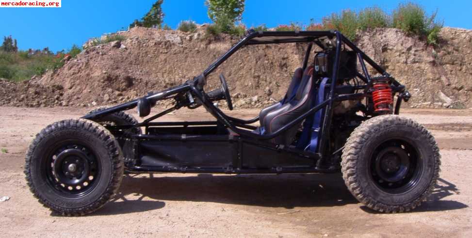

una cosa asi.. (foto referencial, no es escarabajo)
http://www.mercadoracing.org/imagenes-anuncios/61/232926/espectacular-buggy-150-cv.jpg
