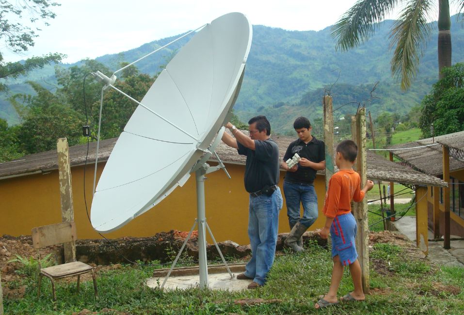

Otra duda, para orientar el LNB desde dónde se debe mirar el plato, por ejemplo me dijeron que la del amazonas debe quedar como a las 5, esto sería mirando el plato desde atrás como en la siguiente foto
o mirándola desde adelante como en esta foto?
Pues en dishpointer dice que el Skew (positivo) debe ser de 14.3° para el Amazonas y 44,6° para el Hispasat. Y según esta foto hay 4 lugares posibles para cada ángulo, pero me habían dicho que debe estar girado el amazonas como a las 5 y el hispasat como a las 4, ¿es esto verdad?

pero los lnb banda ku, no funcionas 100% bien con antenas banda C...
se puede cambiar el soporte del lnb, pero estan diseñadas distintas las antenas
recomiendo tener la tele al lado o cerca de la antena, orientar tan grandes como esas es dificil, hasta con satfinder
saludos
