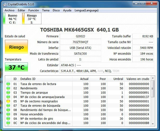

Ravesam Posted January 16, 2013 Report Share Posted January 16, 2013 (edited) Hola compañerosNecesitaba un DD externo pa respaldo y me vendieron un trascend de 640GB en un foro, el compare me dijo que el disco estaba impecable y llegue a mi casa a revisarlo con el CrystalDisc y me arroja lo siguiente (ver imagen mas abajo) y dice RIESGO el disco esta malo esta a punto de morir o tiene vida para rato. Es que quiero guardar unas fotos de la familia y si muere el disco perderia todo.POrfavor me dicen el estado del disco mira que no se que pensar ya que como me dijeron que el disco estab impecable me siento estafado.En fin espero su ayuda desde ya gracias por todos sus comentarios Edited January 16, 2013 by Ravesam Link to comment Share on other sites More sharing options...

fernandoveg Posted January 16, 2013 Report Share Posted January 16, 2013 Sector Reasignado implica que el disco tiene aun vida util, pero no como para meterle algo importante y definitivo. Si puedes devuelvelo, a lo mas te serviria para trasladar datos pero no como soporte permanente Salu2 Link to comment Share on other sites More sharing options...

Ravesam Posted January 17, 2013 Author Report Share Posted January 17, 2013 Analizalo con otros programas para que tengas diferentes diagnósticos. Lo hice con scandisk de windows y no encontro problema alguno, tb lo hice con el HDTUNE idem cero problem. Que otro programa me recmiendan para hacer un diagnostico. Igual lei en un foro que el Crystaldisc, es medio alarmista y el compadre que me vendio el disco me mando un mail diciendo que me quede tranquilo que el disco esta bueno. En fin gracias por la ayuda espero mas comentarios y esperare hasta el viernes. Saludos Link to comment Share on other sites More sharing options...
Busterwolf Posted January 17, 2013 Report Share Posted January 17, 2013 Tal vez lo que detectó el crystaldisc sea un problema de partición y no del disco duro.Borra la partición, creala de nuevo y haz la prueba.También puedes utilizar para revisarlo, el HDD Regenertor, Victoria, Pccheck, estas utilidades las encuentras en el hirens boot. Link to comment Share on other sites More sharing options...
croc2k Posted January 17, 2013 Report Share Posted January 17, 2013 Partamos de la base que ese es un parámetro de S.M.A.R.T. que resumiendo un poco el cuento lo que hace es contar cuantas veces el disco duro ha encontrado errores de lectura/escritura, entonces marca este sector como no utilizable, independiente si está dañado el sector o no, y mueve el dato a un lugar reservado del disco y por ese motivo por mucho que le realices una exploración de superficie no encontrara nada malo, salvo que realmente lo tenga, por otra parte no me preocuparía mucho ya que los datos se interpretan mirando el valor crudo, que es la cantidad de reasignaciones, que en tu caso es 1 y el umbral 50, que es la cantidad de reasignaciones soportada por el disco, ahora considera cuanto tiempo tiene el disco para que recién tenga 1 reasignacion y por último si te inquieta mucho chequealo de vez en cuando para ver si la cantidad de reasignaciones va creciendo, en todo caso me acuerdo de un disco de los primeros sata que tube que marco 3 reasignaciones con un umbral de 5 por todo el tiempo que lo use y nunca me dio problemas. Link to comment Share on other sites More sharing options...
yieldpj Posted January 18, 2013 Report Share Posted January 18, 2013 Baje el programa y me marca lo mismo en mi disco duro interno sata de 5000gb y uno externo usb de 250 gb. Los 2 dicen riesgo. Después los analicé con el HDD Generator y nada malo, todo ok.Asi que creo que ese programa es muy cuatico..Mis discos andan impeque, quizas el interno un poco carreteado, (muchas formatedas - 2 años y medio que lo tengo) pero el externo no tiene ni un año y ni lo uso.Asi que traqui y aprovechalo.Ahh y lo otro, es que igual te asegures guardando tus cosas en alguna nube..mucho mas si son fotos, que es más rapido subirlas. Mediafire esta dando 50 GB gratis. Es una opcion buena cuando tenemos cosas importantes. saludos! Link to comment Share on other sites More sharing options...
