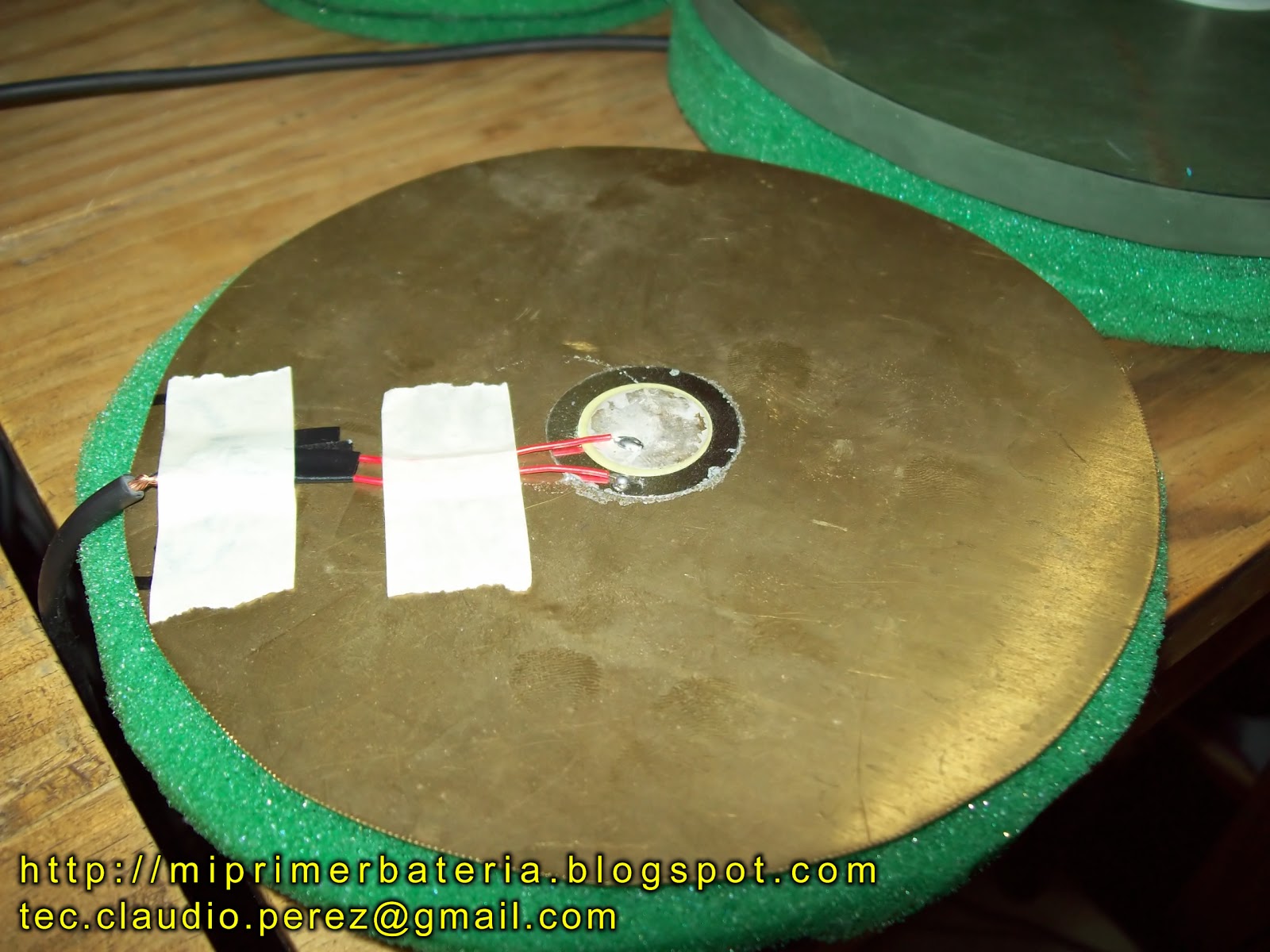

Para amplificar mecánicamente la señal del mismo se agrega una chapa circular del tamaño del pad que estemos usando. En mi caso estoy usando dos tamaños de pads, uno grande de 20 cm de diámetro y otro chico de 14,5 cm de diámetro. En la foto siguiente se ve una chapa para pad chico sobre un pad grande.
Imagen IPB
Sobre esta chapa se pega el sensor piezoeléctrico del lado metálico.
Imagen IPB
Esto permite que capte mejor las vibraciones del pad, o sea aumenta la sensibilidad, si no lo ponen el pad solo detecta los golpes en una zona muy cercana al centro. Para pegar los piezos utilicé Poxipol, ese que viene con dos pomitos que se mezclan.

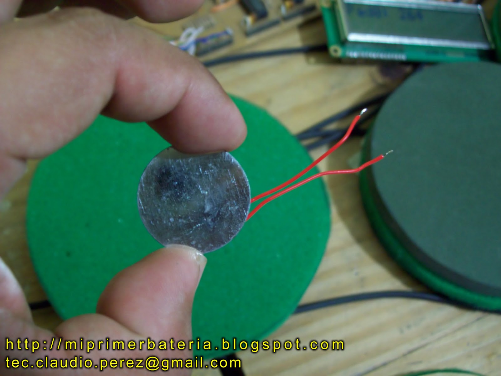

Luego se suelda un cable mallado al sensor.
Imagen IPB
Esto es muy importante porque como la señal es muy pequeña si el cable no es mallado se puede inducir ruido eléctrico que hace que se dispare solo. La malla va soldada a la parte metálica y el cable central a la parte cerámica.

Al principio soldaba directamente el cable mallado al piezo, pero resulta que el cable mallado no es muy flexible y cualquier movimiento se traduce en flexion sobre la soldadura, como el material cerámico es muy frágil se quebraba y se desprendia parte del disco cerámico. En estas fotos se puede apreciar el problema...
Imagen IPB
Imagen IPB
Por esta razón dejé los cables originales que son mas flexibles y no transladan esfuerzo mecánico a la soldadura, luego a estos cables les soldé recien el cable mallado. De hecho esta es una falla muy comun de las baterias para PlayStation o XBox360 que se usan para jugar al RockBand.

Luego aislé con cinta las soldaduras y para inmovilizar un poco mas el cable lo pegué a la chapa con cinta de enmascarar, esa que usan los pintores (En las ultimas versiones los pego con esa pistola que calienta barritas plasticas, para inmovilizarlos mejor)
Imagen IPB
Luego la chapa con el disco cerámico hacia abajo se pone entre dos capas de goma espuma, esas que venden en las librerias, de mas o menos 1 cm de espesor, creo que viene en un rectangulo de 60 x 40 cm.
Sobre esto le puse una especie de goma eva que es bastante flexible también de casi 1 cm de grosor.
Imagen IPB
Todo este conjunto va pegado con adhesivo de contacto Poxi-ran, para que no se separen al golpearlos.
Imagen IPB

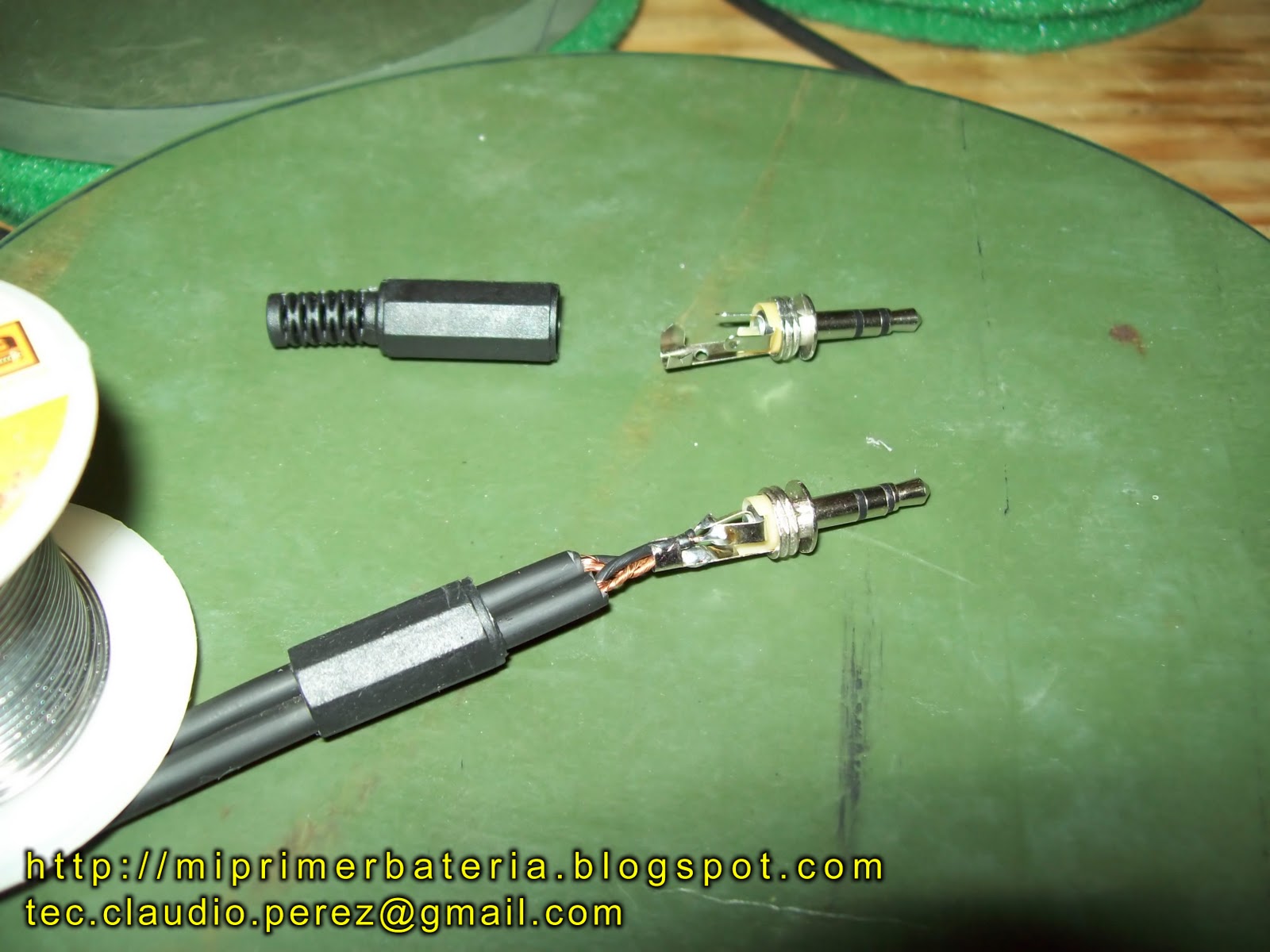

Por el momento cada pad lleva un solo sensor, aunque la idea es que tenga dos para hacerlos dual zone, es decir un sonido al golpear el pad y otro al golpear el borde del mismo. Mientras tanto usé una sola ficha estéreo para dos pads. También estoy usando plugs y jacks stereo miniatura, pero seguro luego serán mas grandes comunmente usados en los equipos de audio profesional.
