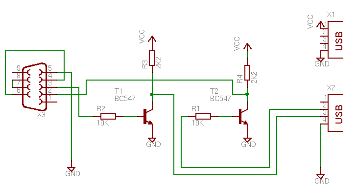

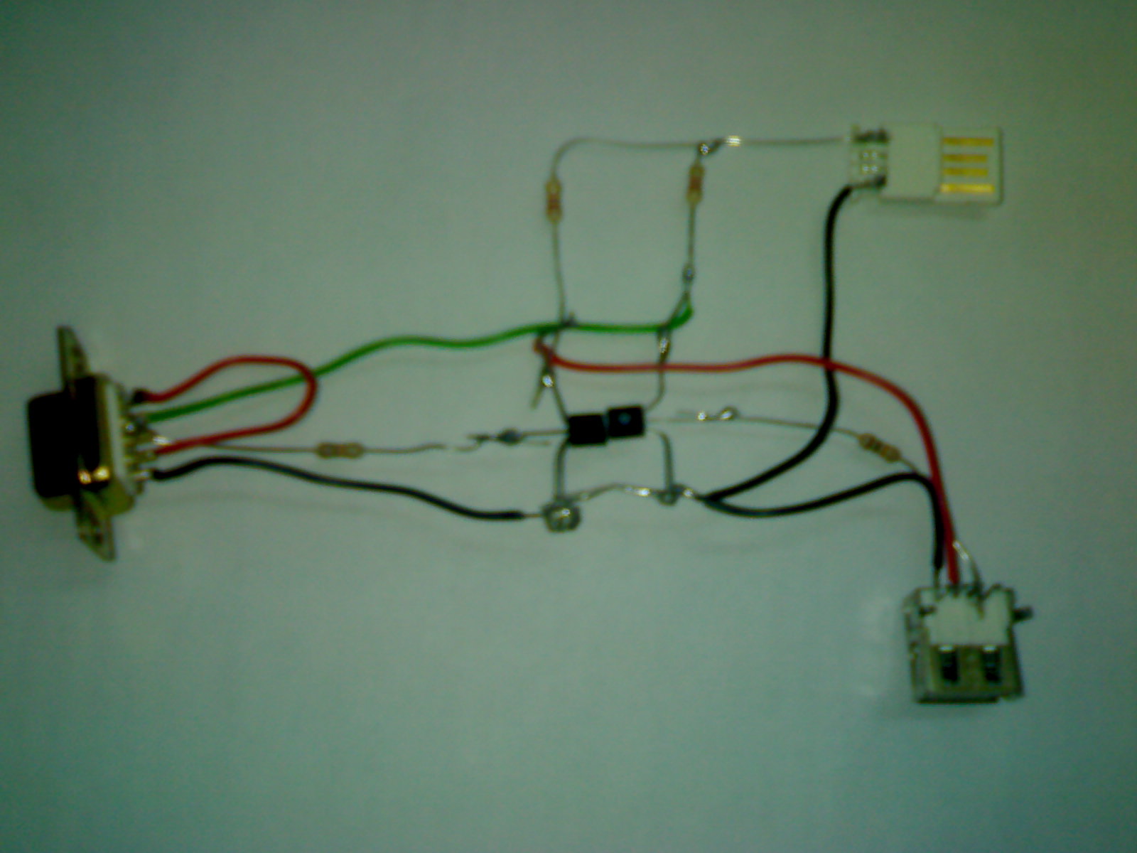

andruh Posted July 10, 2009 Report Share Posted July 10, 2009 (edited) Bueno si mal no recuerdo este es mi primer post. Después de calentarme el mate buscando como desbloquear celulares pero al final me entere que esto es posible por emei en solo algunos modelos específicos y solo para entel (en chile) la cosa es re simple encontré por ahí un loco que explicaba cómo crear un cable dku-5 para liberar pero resulta que era muy técnico y muchos quedaríamos nulos en el tema bueno me di el trabajo de elaborar un tutorial paso a paso y aprueba de tontos. La idea es crear un serial port directo y como el dku-5 necesita de conexión a la corriente en 5v los sacaremos del puerto USB de la PC (si se manejan con la electrónica sabrán que los puertos del teclado y el mause "dim" igual traen 5v así que si quieren pueden sacarlo de ahí) bueno nada mas que decir así que manos a la obra. materiales: -usb macho -usb hembra -2 resistencias k10 +5% -2 resistencias 2k2 -2 transistores NPN -1 hembra serial port (si es que se atreven a soldar directo en la de sus pcs háganlo y se harroran un implemento) -cautín de 40wts -un poquito de cable fino -soldadura por supuesto -y lo mas importante el cable USB del celu (dku-2 en el caso de ser Nokia) Dejo en claro que las resistencias deben ser las que he dicho antes osino podrían quemar alguna pieza importante del celu o de la PC. Paso numero uno Buscar en google los colores respectivos de cada resistencia así no les meterán la mula al momento de comprarlas Paso 2 Mirar atentamente el esquema que dejo a continuación Paso 3 Pongan el macho USB con los pines hacia arriba y con los cables para soldar hacia ustedes, luego de hecho esto solden una de las puntas de una resistencia 2k2 al pin izquierdo (al de mas a la orilla) a esa misma resistencia solden la otra resistencia 2k2 al mismo cable que soldaron el pin. Paso 4 Ahora solden al pin derecho (el de mas a la orilla) un trozo de cable no muy largo ni muy corto. Paso 5 Tomen la hembra del USB y colóquenla con los pines boca abajo, y con los cables para soldar a la contraria de ustedes y solden una punta de una resistencia k10 al pin de la derecha (de los del centro) y un cable en cada pin de la izquierda (ambos al que esta mas al centro lo llamaremos c1 y al otro c2) Paso 6 Ahora unan el cable de el USB macho con el c2 de la hembra ahora mucha atención colocar un transmisor con el logo o marca hacia arriba y los cables hacia ustedes (los llamaremos 1, 2,3 de izquierda a derecha) y soldar la unión que realizaron antes al cable 1 del trasmisor y la resistencia de la hembra al 2 del trasmisor Paso 7 Tomen un trozo de cable no muy corto y soldenlo a la primera resistencia 2k2 del macho USB Y el 3 del trasmisor al mismo cable medio centímetro de separación y el c2 de la hembra a la segunda resistencia del macho Paso 8 Ahora pongan el segundo transmisor en sentido opuesto (ósea con el logo o marca hacia abajo y verán que el orden de los cables se invierte ahora son 3, 2,1 a estos los llamaremos b3, b2, b1) solden el b1 del segundo transmisor a la soldadura que han echo desde el 2 de la hembra a la resistencia 2 del macho Paso 9 Solden un trisito de cable que valla desde el 1 del trasmisor 1 al b3 del trasmisor 2 echo esto solden ahí mismo un trozo de cable no muy largo Paso 10 solden ahora la ultima resistencia k10 al b2 del trasmisor 2 y ahora verán 3 puntas soldables libres. Paso 11 ahora es momento de soldar la hembra serial port esta tienes 9 pines ordenados en una línea de 4 y una de 5 pondremos la hembra serial con los 5 pines hacia abajo y los enumeraremos e1,e2,e3,e4,e5 y los de quedan hacia arriba f1,f2,f3,f4 poniéndola con los cables a soldar hacia ustedes enumerados de izquierda a derecha soldamos el cable que viene de la de unión de los dos transmisores al e5 la resistencia al e3 y el cable que viene de los 2 2k2 al e2 luego unimos el e4 con el f1 y el f2 con el f3 y ya está luego bajan los respectivos software para cada marca que no subo ahora por razones de tiempo pero subiré luego Como queda Debería verse algo así Y es muy simple de ocupar solo conectan la hembra serial el puerto de su PC y el macho USB también al puerto de su PC la hembra USB es para que conecten el cable de datos del celu. Amí me funciono a la primera en barios celu Espero que a ustedes les funcione Y como dije esto lo vi en otra web solo cree un tutorial para que fuera mas fácil crearlo lo publique recien pero ya subo 2 de los programas uno para nokia y el otro para motorola motorola: [hide]http://www.megaupload.com/?d=UOGAHFVD nokia: [/hide]http://www.megaupload.com/?d=L33R1D40 sony: http://www.megaupload.com/?d=PR9LQSIO Si les gustá comenten Edited July 10, 2009 by andruh Link to comment Share on other sites More sharing options...
