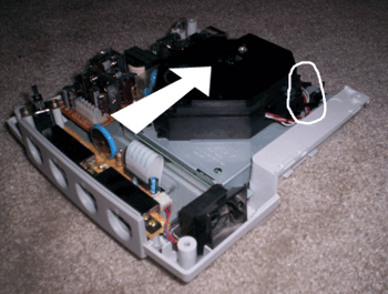

Primero tienes que desenchufar la Dreamcast de la corriente. Luego desmonta la parte superior de la carcasa. Para hacerlo, quita el módem primero. Gira la consola de modo que quede apoyada al revés. Ahora retira los 4 tornillos que sujetan la carcasa con un destornillador.
Imagen IPB
Pon el laser del lector en su posición original (mejor manipularlo con un boli). Para maniobrar con más comodidad, localiza las dos pestañas en la parte derecha – superior del lector cuya misión es sujetar una faja de cables rojos y negros. Levántalas y libera los cables.

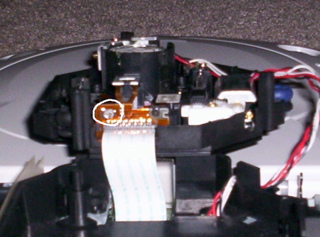

En la cabeza lectora podrás observar dos tornillos. Uno de color negro y otro de color dorado. El correspondiente al potenciómetro es este último.
Imagen IPB
Para calibrarlo usa un polímetro. Ajústalo a 490 Ohmios si el lector es Yamaha o a 790 Ohmios si es Samsung.
Una forma menos precisa de calibrarlo (si no dispone de polímetro), consiste en girar el tornillo unos 1’5 mm de perímetro del tornillo, en sentido a las manecillas del reloj (estándar de la normativa ISO referido al ajuste de tornillos). Para evitar un nuevo desajuste, puedes aplicar silicona o pegamento sobre éste e inmovilizarlo.

No deberias tener problemas ya el lector casi es estandar, no varia casi en nada segun las regiones, ahora si no ves la marca del lector , lo mas facil es girar el potenciometro apenas poquito casi por un milimetro eso si en sentido del reloj e ir probando hasta que el juego o los juegos funcionen asi lo hago yo y es mas facil, eso si , en todos los lectores de dreamcast el tornillo del potenciometro siempre se encuentra en el mismo lugar... ;)
Saludos....... :banana:
Edited by dreamalive
FUNCIONO LA WEA!!!!!!!!!!!!!!!!!!
regreso la dc que tenia ahi toa desauciada
vale wn la dura, con tu ayuda pude arreglar la dc xD
:banana: :banana: :banana: :banana: :banana:
Ahhh que bien, eso es un cliente satisfecho jajaja :ROLF:
