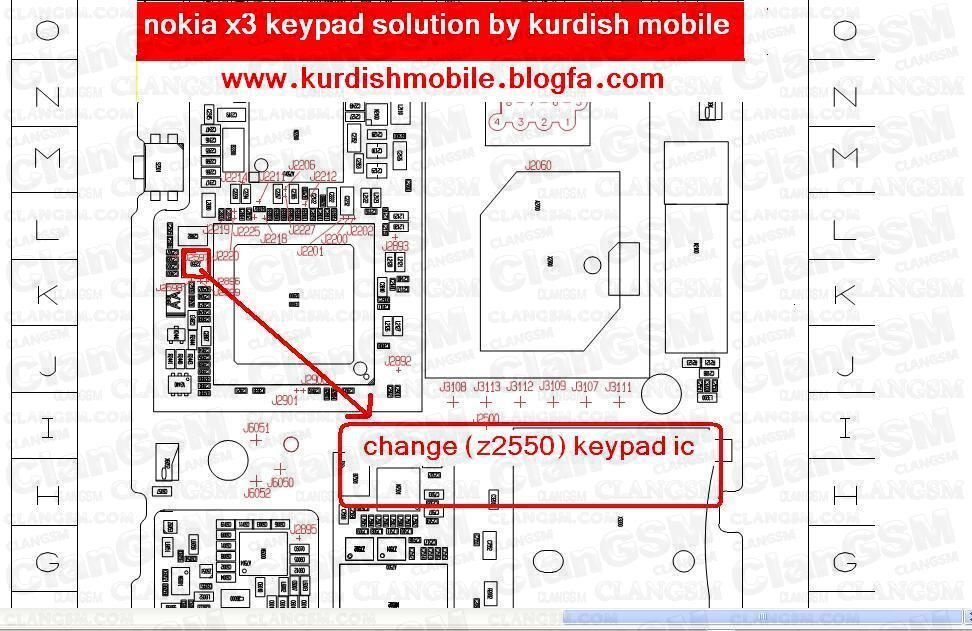

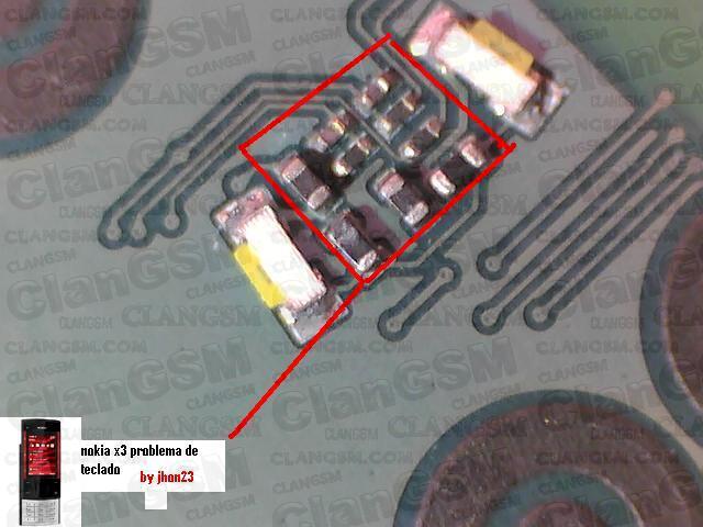

el otro dia derrepente mi nokia x3 se apago por descarga de bateria claro :/ luego lo cargo lo enciendo y al encenderlo me doy cuenta de que las teclas de direccion y alfanumericos estaban totalmente muertos!! el telefono nisikiera tiene un mes de uso no tengo la garantia crees que con este tutorial se solucione mi problema?? porque ya intente reinstalandolo con el nokia ovisuite y sigue igual... saludos de antemano man ojala puedas ayudarme
y si no tienes garantia lo llevas a un servicio tecnico porque puede ser problema de el cristal de teclado y hay que cambiarlo o hacer unos jumpers que son algo dificiles..
