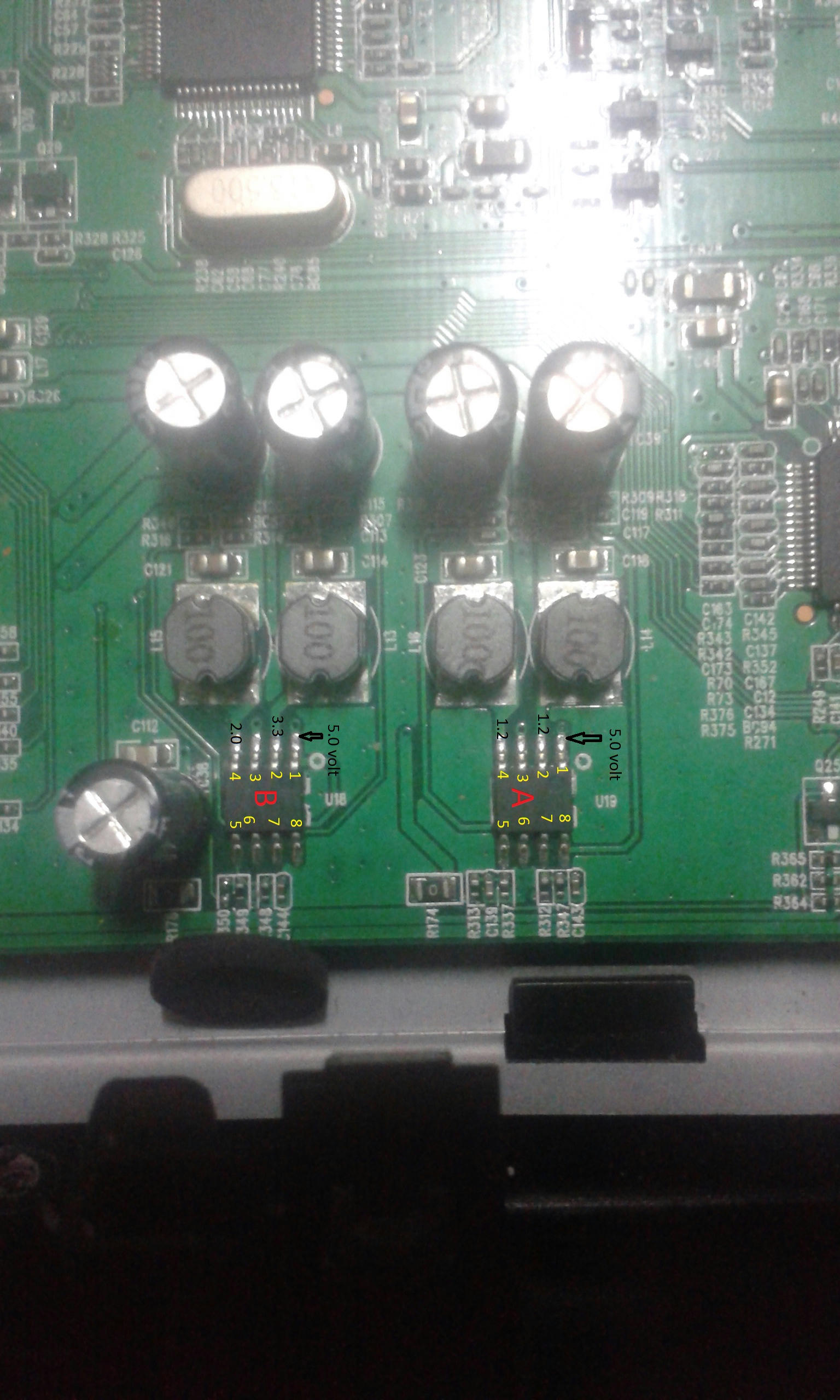

marcelo76546 Posted September 2, 2014 Report Share Posted September 2, 2014 (edited) Bueno chikillos ... hablando del s933 aqui les traigo una imagen de la tarjeta del deco . estos son los voltaje correctos que debe tener nuestro s933 para que funcione normalmente . los dos integrados que se ven en la imagen son AAB2fb ( puede variar el codigo ) y son los que se encargan de suministrar los voltajes pequeños para la eeprom , cpu etc . estos integrados se llaman del tipo pwm ,,, y pueden reducir , amplificar o invertir un voltaje ... en este caso se usa como reductor de voltaje. en la patita 1 tenemos la entrada de 5 volts y en los pines 2 y 4 obtenemos los voltajes de salidas .. los voltajes de salida pueden ser diferentes entre si . por ejemplo en el integrado B obtenemos 2.0 y 3.3 volts y en el A tenemos 1.2 y 1.2 volts. para que estos integrados funcionen correctamente tienen pocos componentes a su alrededor , por ejemplo algunas resistencias , algunas bobinas y filtros . cuando alguno de los voltajes no está presente puede que haya fallado el integrado AAb2FB pero también algunas veces sucede que algún componente de su alrededor se echo a perder , por lo que al cambiar el integrado no siempre se soluciona el problema si no cambiamos el pequeño componente dañado ¿ se imaginan cambiando alguna de esas pequeñas resistencias ? o alguno de esos pequeñísimos filtros ? y ni siquiera sabemos el valor o codigo del filtro u otro componente . estos AAb2FB trabajan con harta corriente y por eso se calientan un poco y es facil que se dañen . y como habia dicho antes : uno de los casos en que nuestro s933 se queda en BOOT .. ON on BOOT es por falla del voltaje 1.2 en la patita 4 del integrado marcado con una A . Edited September 2, 2014 by marcelo76546 1 Link to comment Share on other sites More sharing options...

marcelo76546 Posted September 2, 2014 Report Share Posted September 2, 2014 Casi todos los decos modernos usan integrados PWM porque son pequenios Y trabajan con harta corriente .por eso es que no esta demas saber el funcionamiento de estos integrados . Link to comment Share on other sites More sharing options...
discontrol Posted September 2, 2014 Report Share Posted September 2, 2014 interesante, como manejan altas corrientes convendría instalar una etapa disipadora(enfriamiento) antes,para que no joda ¿? Link to comment Share on other sites More sharing options...
marcelo76546 Posted September 3, 2014 Report Share Posted September 3, 2014 (edited) Hola La tecnologia PWM calienta un poco pero los componentes antiguos calentaban mas aun . Por ejemplo en el s810b usaban el ams1117 que es de tipo lineal y calentaba harto y no maneja mucha corriente . Con el ams1117 lograban sacar 3.3 5.0 1.2 volts pero con el aab2fb se pueden obtener esos y mas voltajes con menod recalentamiento .... yo por si acaso les pongo un pequenio disipador de aluminio . Edited September 3, 2014 by marcelo76546 Link to comment Share on other sites More sharing options...
