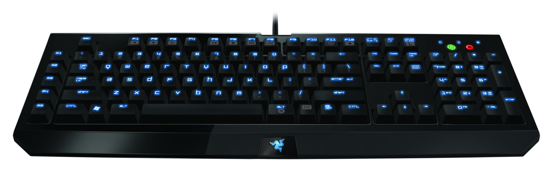

Un teclado mecánico es el que utiliza dicha tecnología en sus teclas.
Vs un teclado de membrana:
En razer (que es algo bueno de lo poco que llega a Chile), aquí tienes las dos versiones.
Teclado de membrana.
El Lycosa:
Teclado mecánico.
El BlackWidow Ultimate:
No se si estoy demente, pero al verlos "siento" que el tacto es diferente.
El Lycosa se ve más "gomoso".
Edited by Mixelini
